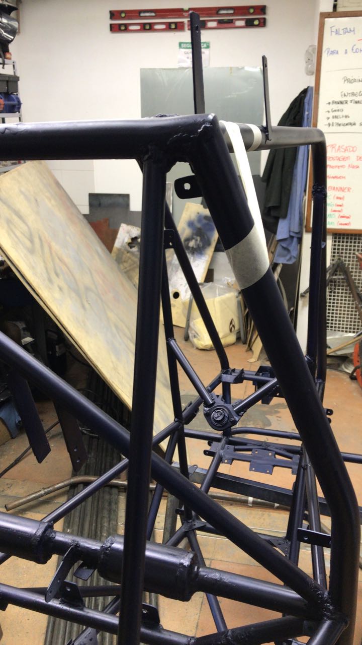

Ola, boa tarde
Eu e minha equipe temos uma dúvida. É permitido que haja uma junta soldada 45° entre os membros BLC e RRH, na corta-fogo, como mostrado na foto em anexo?
Obrigada,
Caroline Santorio
Junta BLC com RRH

Re: Junta 45º na Corta-fogo
Mensagem por Luiz Aun Fonseca » Seg Fev 05, 2018 4:05 pm
Prezada Carol, agradecemos pelo contato.
Não há problema na configuração escolhida pela equipe. O Comitê apenas reitera que não é a solução mais indicada estruturalmente e incentiva as equipes a utilizarem a configuração exemplificada no RATBSB.
