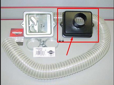

Gostaria de saber se a tampa do filtro de ar do snorkel precisa ser original ou se poderíamos fazê-la seguindo as medidas originais da Briggs, utilizando impressão 3D.
Segue anexo uma imagem ilustrativa de qual parte do snorkel estamos em dúvida.

Segundo a regra vigente, as exceções para o uso de materiais alternativos se restringe a tubulação e ao hood apenas.
