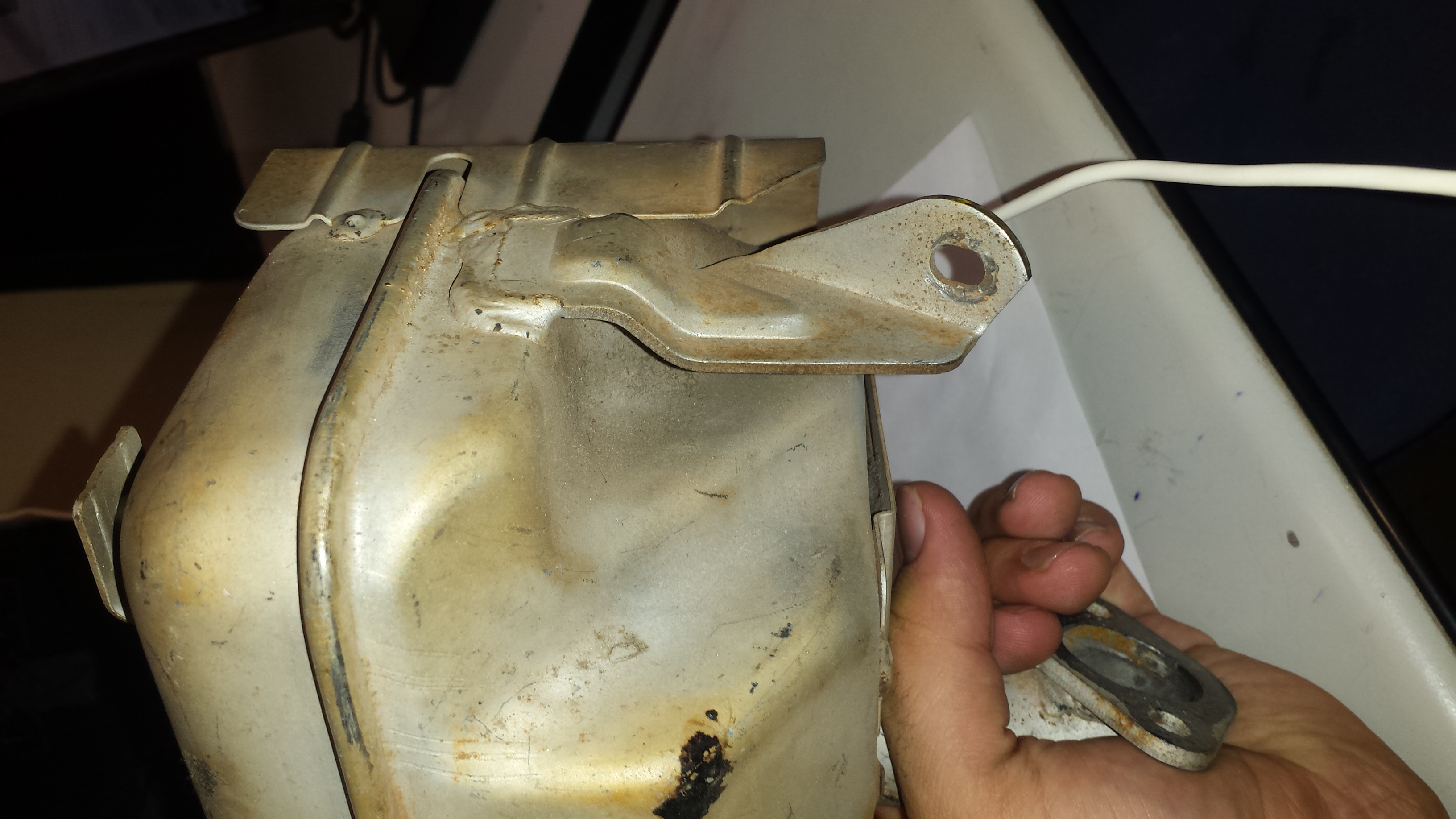

Boa tarde, meu nome é Gabriel, sou integrante da equipe CEFAST BAJA SAE, do CEFET-MG.
O item B2.14.3 exige que seja utilizada um suporte para o tubo de escapamento e abafador, fixado ao motor. A figura abaixo mostra a aba de suporte original do abafador:
Com o reposicionamento do abafador, a utilização da aba de suporte em sua posição original é inviabilizada. Gostaríamos de saber se esta pode ser retirada e substituída por outra, também soldada ao abafador, a fim de fixá-la ao motor.
Agradeço desde já e aguardo retorno.

Prezado Gabriel, agradecemos pelo contato.
Conforme sua observação, a regra exige que haja um suporte para a nova posição do abafador com o objetivo de tornar o sistema seguro e confiável. Porém, a regra não restringe o design desse novo suporte. Portanto, a equipe deve projetar e instalar um suporte que seja adequado as novas necessidades da posição do abafador.
Ressaltamos que independentemente da solução escolhida, todas as equipes estão sujeitas as avaliações técnicas de conformidade e segurança. Cabe aos juízes a decisão sobre a segurança do sistema.
