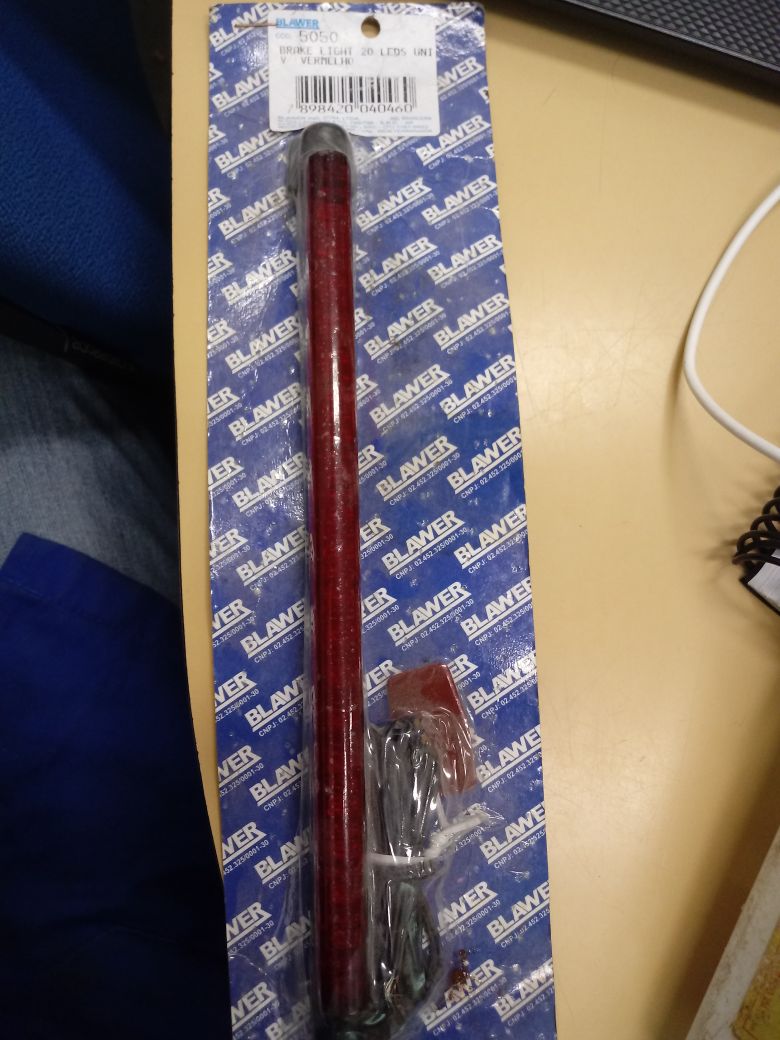

Gostaria de algumas informações a respeito da utilização da luz de freio.
Utilizamos em nosso protótipo um modelo que atende ao regulamento RBSB 7, o qual especifica: Referente ao item 7.7.3 – A luz de freio deverá preferencialmente atender a norma SAE J759, classificações “S” ou “U”. Partes construídas pelas equipes deverão ser acompanhadas por documentação indicando o cumprimento da norma. Peças de procedência reconhecidamente automotiva poderão ser usadas.
Devido à mudança no regulamento gostaríamos de saber se ainda poderá ser utilizada o mesmo modelo, conforme regulamento passado, pois as opções do novo regulamento RATBSB especificam: B3.4 Luz de freio
B3.4.1 O veículo deve ser equipado com uma luz de freio, de tecnologia LED, reconhecidamente automotiva.
B3.4.2 Alternativamente, também são aceitas luzes de freio dos seguintes modelos específicos:
*Polaris # 2411450.
*Polaris # 2411099.
*Polaris # 2411092-432.
*Haul-Master # 93263.
*Command Electronics # 003-6018R.Command Electronics # 003-6016.
Em anexo segue o modelo utilizado pela Equipe!
Agradeço desde já!
Modelo utilizado pela equipe

Prezado Alisson, agradecemos pelo contato.
O novo regulamento explicita que a luz de freio deve possuir tecnologia LED e ser reconhecidamente para uso automotivo. A foto enviada pela equipe parece indicar que a opção de mercado atende ao requisito. Caso a luz de freio tenha os indicativos referentes à normas SAE, certamente é destinada à aplicação automotiva.
O Comitê ainda sugere à equipe verificar se o item B3.4.5 também é atingido pela solução escolhida.
