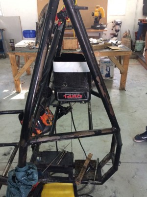

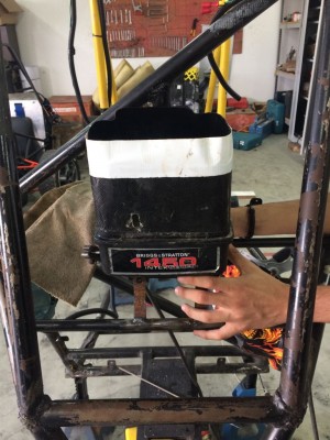

Gostaria de saber se massa plástica pode ser utilizada no interior da proteção de respingo para fazer um tipo de "rampa" para escorrer o combustível? E também queria saber se o tanque em vez de ficar apontado para trás, pode ficar virado de lado, como mostra nos anexos.
Tanque para Trás
Tranque de Lado

Quanto a utilizar massa plástica para modelar a antirrespingo, sim, é permitido, pelo menos utilizado em cima de uma chapa equivalente a da corta-fogo, costumávamos utilizar muito a massa, dada a facilidade de construtiva.
Não há nenhuma restrição quanto a essa direção do tanque, tome cuidado apenas para que ele tenha inclinação suficiente para o lado da saída para fluxo de combustível.
Aconselho ficar atento ao tubo que está suportando seu tanque, ele deve ser um tubo que atenda aos requisitos de tubo secundário, pela foto não da para saber se o seu atende.
Boa sorte.
